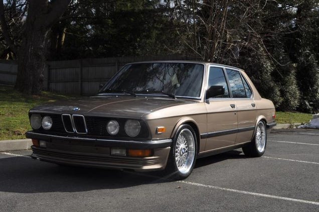

bun,dupa cum ziceam ieri,am reusit sa adaug la familia seria 5 inca un membru,si anume un 524 e28,model 87 :)
nu credeam ca o sa ma bucure asa vechitura asta.masina e departe de adevar,dar are personalitate.imi aduce aminte foarte mult de feelingul pe care l aveam in e30
e mult mai inchegata decat ma asteptam,nu i troncane nimic,are joc la un brat dreapta fata si putin in caseta
deja azi m am apucat cu un prieten de ea,am curatat interiorul,am dat jos toate tiganiile aplicate de vechiul proprietar,eleroane,sigle de iem,abtibilduri de tir si cruci pe bord
avea jantele originale pe 14,le am schimbat cu unele hartge pe 16 cu aspect mai retro care momentan sunt ok
i am schimbat si suspensia pe stanga fata,am noroc ca piesele se potrivesc cu mici adaptari de pe e34,din care am o gramada
pe viitor vreau sa o las pe suspensie ,exterior revopsit,interiorul refacut,la motor intercooler si lucrat putin la pompa de injectie care oricum curge si trebuie schimbata,s au obtinut rezultate destul de spectaculoase cu pompele astea,turbina din cate am vazut e mai mare ca la succesorul e34 525tds

incredibil ce ma bucura masinuta aia.e foarte usoara,suspensia e super,am pus fuzete cu telescoape de e34 pe fata,arcuri de e34 mult mai tari.am taiat 2 spire si sta perfect,s a lasat super pe fata,nu atinge nimic,e lipita de drum.
discurile si etrierii de e34 sensibil mai mari,franeaza foarte bine desi n are abs
urmeaza puntea spate,o sa i schimbam tamburii cu discuri,tot de pe e34 si o vom lasa mai jos
foarte tare ce se poate face cu un buget limitat dar cu putina rabdare si pricepere.chiar n am crezut.am pus folie 50% pe geamurile spate si luneta
de abia astept sa ajungem si la motor,trebuie schimbata distributia ,probabil pompa de apa ca sa fiu sigur si atunci dam si pompa de injectie jos
sper sa obtinem un 170 de cai pe 1,5 bar,dar normal ca trebuie si un intercooler
