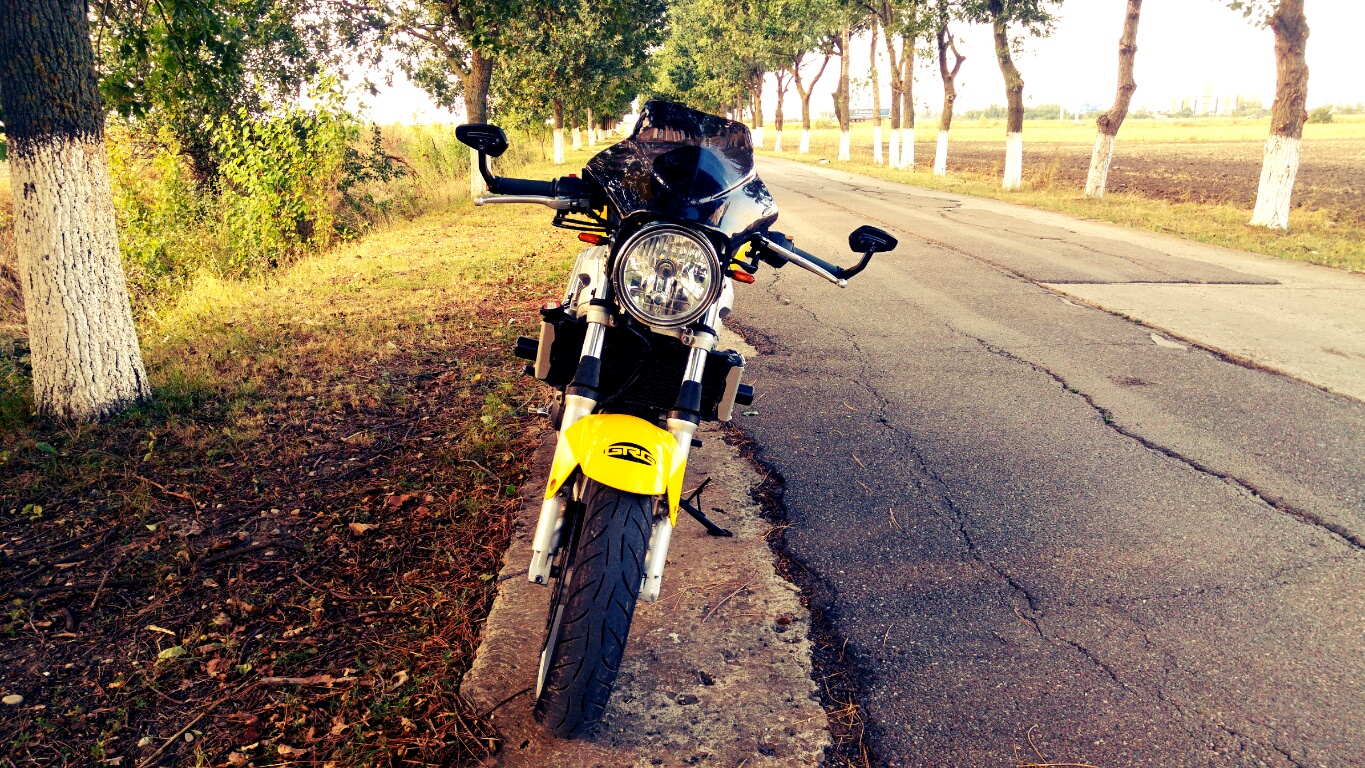

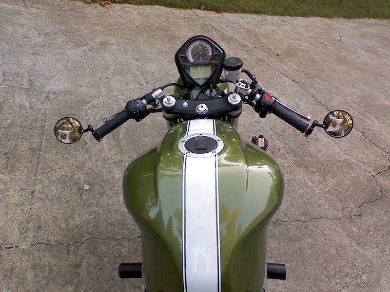

Mie nu-mi place deloc cum arată oglinzile pe capetele ghidoanelor. Locul lor este pe carena frontală, braț mai lung și oglinda.
Parcă-i un țap sau ceva animal asemănător.
Seamana cu animalele alea din Pitch Black. Cu Vin Diesel.

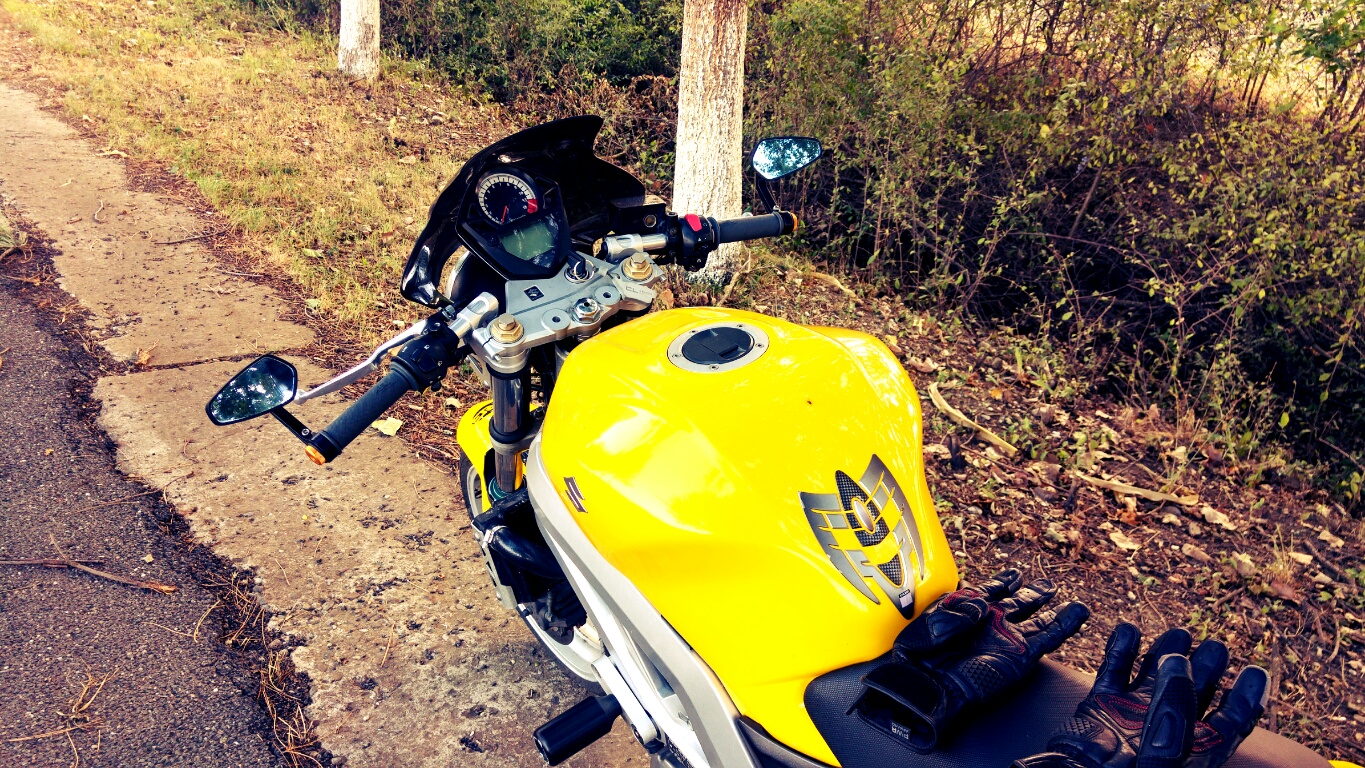

Oglinzile le-am luat de pe ghidonul normal pe care l-am avut, nici eu nu sunt 100% multumit cum arata. Oricum tot barends o sa pun, dar cu brat mai mic si mai de calitate, astea sunt niste chinezarii de 12 euro de pe ebay. Ceva de genul vreau
Prima impresie e ca ma duc in gura la fiecare frana puternica, e o perioada de acomodare. Mainile sunt mai jos fata de ghidon obisnuit cam cu 10 cm.
Urmeaza etrieri de SV1000 si rearsets LSL pentru o pozitie mai naturala pe viraje. Scaritele standard sunt gandite pentru pozitia dreapta, nu aplecat in fata cum stau acum.
