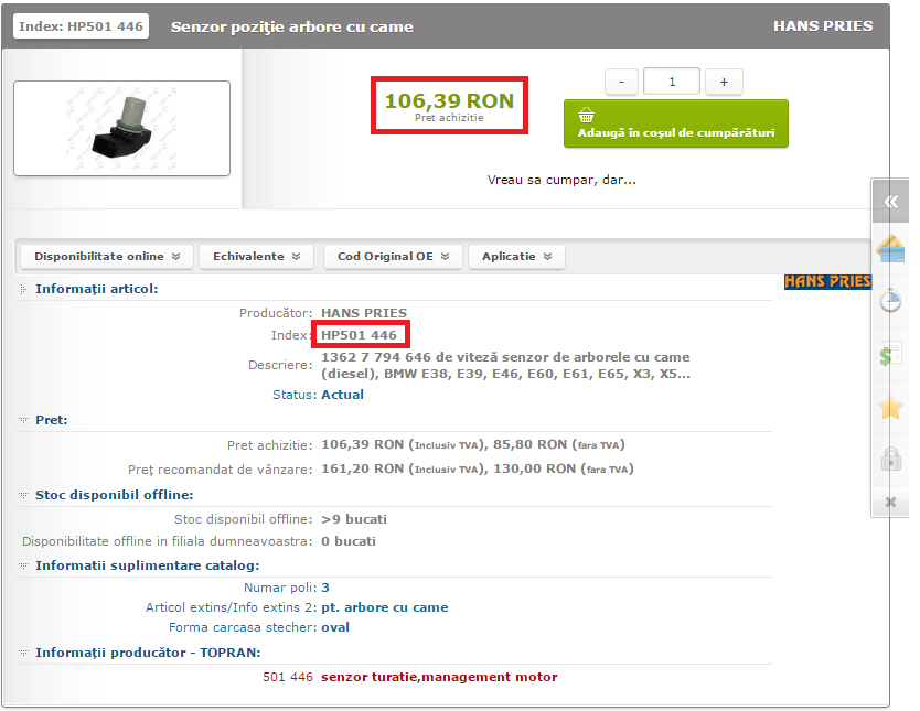

Ma, ce dracu e senzorul asta de m-a păcălit Elf cu el?

Daca e facut de Topran ar trebui sa fie super ieftin.
Ce cod are? Caci codul ala de pe cutie nu m-a ajutat cu nimic. Probabil e un cod intern al importatorului.
Plm, mi-a luat 270 pe el, eu comandand senzoru ala din fata motorului, ala vinovat de faptul ca nu pornește motorul la cald, pt 525-u lui Xion de scrisese deunăzi pe forum

E camshaft position sensor. Adica senzorul de pozitie al axei cu came.
Da-l in plm de fraier coclit, nu e prima oara cand te prosteste.
Senzorul ala pot sa-l iau pe Vemo cu 260 lei. (pret de achizitie). Pe Topran pretul meu de achizitie de 107 lei. Aia e o marca de cacat pe care nu merita s-o cumperi. Cu atat mai mult cand vine vorba de senzori.
Daca nu se potriveste, mai mult ca sigur n-a comandat senzorul dupa seria de caroserie.
Iar din moment ce este pe producator si ai ambalajul, n-are cum sa nu-l dea inapoi. E un bulangiu stricat, o infectie.

Insa n-ar trebui sa cumperi piese fara sa faci o diagnoza si o constatare.
Iar pe lache ala n-ar trebui sa-l mai bagi in seama. E chiar ieftin ca om. Cum sa vinzi piesa de un milion pe aproape 3 milioane? Chiar si tupeul trebuie sa aiba limitele lui.
Macar daca-ti dadea o piesa de calitate pe 370 lei si facea 100 lei profit.
Ca nu porneste ca lumea poate fi si de la senzorul ala de presiune in rampa care e in spatele motorului.
Trebuie vazut cu testerul.
