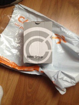

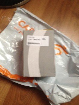

Kenbobo 59 Report post Posted November 4, 2014 (edited) Interiorul o sa fie chiar ultima chestie pt ca acum arata bine mai ales dupa ce fac si volanul. Am primit si releul: Dupa ce am schimbat bujiile tot am eroare pe ele asa ca a ramas sa schimb releul. In weekend cred ca o sa ma ocup de el si de coloana + cuplaj (inca nu le-am schimbat). Edited November 4, 2014 by Kenbobo Share this post Link to post Share on other sites
Krebs 157 Report post Posted November 4, 2014 (edited) daca iti da eroare pe toate cele 4 bujii ca sunt arse 99% este releul dus , si puteai sa vezi fara probleme treaba asta cand ai schimbat bujiile vechi, un pic de plus pe ele si se inroseau sau le masurai rezistenta(insa aici poti sa risti sa dea bine pe multimetru insa bujia sa fie rupta in mijloc si sa nu incalzeasca varful bujiei) si eu trebuie sa schimb bujiile ca am una arsa..mi-e sila de admisia aia..dar o sa se faca.. Edited November 4, 2014 by Krebs Share this post Link to post Share on other sites
Kenbobo 59 Report post Posted November 4, 2014 (edited) Aveam eroare pe primele 3 bujii. Le-am schimbat si eroarea tot acolo e...asa ca e releul. Oricum le schimbam preventiv anul acesta sa nu se intepeneasca. PS: Mie mi-a luat 1h30min sa le schimb (de cand am oprit motorul pana l-am pornit inapoi). Edited November 4, 2014 by Kenbobo Share this post Link to post Share on other sites
Kenbobo 59 Report post Posted November 8, 2014 Am reusit astazi cu chin sa schimb releul de bujii (am pus Beru) si coloana de directie + cuplaj volan OE.Acum merg bujiile, nu mai am erori iar feelingul la volan pare imbunatatit. Nu am apucat sa testez foarte bine ca am facut vreo 60km pe un drum mai rau cu maxim 100 km/h. O sa vad maine in drumul spre Cluj.E un mare chin sa le schimbi pe astea. E super incomoda pozitia. Coloana si cuplajul au fost relativ usor de schimbat dupa ce am construit un prelungitor destul de lung. Am incercat fara dar e imposibil. Dupa ce am prelungit clicketul cu toate extensiile pe care le-am gasit a mers repede.Cu releul in schimb, cred ca am stat cateva ore. Am reusit sa desfac suruburile usor dar m-am chinuit mult timp sa scot mufa aceea cu multi pini.Poze nu am apucat sa fac ca deja era intuneric afara dar o sa pun maine.Intre cuplajul vechi si cel nou e o diferenta foarte mare. Cel vechi era uzat rau, il pot indoi usor ca mana, iar cel nou nici vorba, e foarte solid.Problema cu coloana de directie s-a rezolvat complet, nu mai am nici un cloncanit in volan, e liniste totala indiferent de cat de rau e drumul sau cate pietricele iau Am pus si jantele de iarna si astept sa primesc termostatul OE sa il schimb iar pe urma masina e pregatita de iarna. Share this post Link to post Share on other sites
Kenbobo 59 Report post Posted November 11, 2014 A ajuns si termostatul; Share this post Link to post Share on other sites
