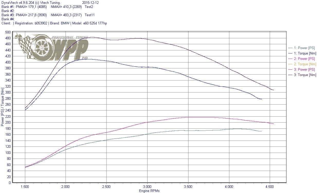

Noua achizitie by KIP. 525d e60 cu destule bunataturi.
Siiiiii, dupa 5 ore de stat la stand pe dyno la www.wpp.ro si scris 6 variante de soft diferite, a sasea a fost cu noroc iar masina are acum 217,8 CP si 483,3 NM. La masuratoarea initiala facuta inainte se resoftare, masina a scos stock 179 CP si 410 NM, adica e in mintile ei 100%. Cel mai priceput si profesionist tuner e Catalin cu wpp.ro! Nota 12. Recomand cu toata increderea.
Acum e pur si simplu ra-che-ta!
Harta finala cu puterea stock si puterea dupa a sasea varianta de soft.

Ps. După grafic deduc ca trebuie sa schimbi cam la 3000 rpm, astfel încât turația, dacă scade cu 500 - 700 rpm, sa rămâi tot în banda de cuplu maxim.

E prieten bun cu un prieten bun de-al meu. O combinatie din asta. Si de aici doar 1000 lei. Dar daca vrea cineva si merge din partea mea, ii ia tot atat. Ia cam in jur de 350 euro in mod normal. Iar daca cineva nu vrea sa plateasca si cei 200 lei ptr dyno care sunt inclusi in pret, nu-i face resoftare. Chiar si daca ii da 350 euro dar nu vrea dyno ca dureaza mai mul si se grabeste, tot nu-i face resoftare.
Ce masini are acolo la tunat e greu de descris. Masina lui de zi cu zi e un e36 combi cu motor 3.0d de 184 CP la baza si care acum are fix 297 CP.
La el e chiar pasiune. Face resoftari personalizate de 11 ani. Niciodata nu a luat soft-urile din alta parte sau sa puna acelasi soft pe doua masini identice. Iar daca la testarea initiala de pe dyno masina scoate cu peste 15% sub puterea si cuplul de fabrica, nu face resoftarea ci te trimite sa rezolvi mai intai problemele tehnice.

Citeste postarea initiala unde am scris cat a scos masina stock pe dyno si o sa iti raspunzi singur la intrebare. Nu conteaza nr de km ci starea masinii. Iar eu daca am bagat in ea doar pe partea mecanica 2000 euro, crede-ma pe cuvant ca starea e ireprosabila.

Corect. Nici gratis nu are rost sa faci la aia. Aia iti modifica doar timpii de injectie. Wpp nici nu se atinge de asa ceva daca nu ai schimbate injectoare etc. Evident ca la mine nu a fost cazul si nu a umblat la timpii de injectie. Mi-a explicat totul in daletaliu si a lucrat efectiv 4 ore fara intrerupere pana l-a multumit a sasea sau a saptea varianta, nici nu mai stiu exact a cata. E super baiat. Mie mi-a luat doar 1000 lei fiindca am ajuns la el prin prietenul lui cel mai bun, baiatul care are ursuletul cu BOH la nr, mai exact.

La dyno de după mi-a dat 192cp și 450Nm. 525d e39.
