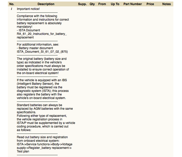

Aveam niste manuale sterpelite de la E60 nu stiu daca le am pe calculatorul asta, dar stiam ca e un controller/releu ceva mai destept pentru baterie, in care se putea programa ce tip de baterie e, tensiunea maxima/minima de incarcare si inca cate ceva
mereu m-am contrazis cu astia de la baterii, nu mi-au inregistrat bateria ca nu au cum si aia cu "nu e domle nevoie". dar eu stiu de la astia de la bavaria ca este nevoie, de altfel scrie si in manual

asa stiu si eu ca trebuie facut, insa nimeni nu face chestia asta, nu inteleg de ce. arunca bateria in portbagaj si la revedere.
mereu m-am certat pe tema asta si m au luat de nebun.
deci, acum cand merg sa iau bateria noua, unde mortii ma-sii o inregistrez?
s-ar putea Bogdan sa aiba scula din asta.
deci am citit pe e60 forums.uk cred, ca daca nu faci chestia asta, in timp, fix problemele pe care le am eu apar, care culmineaza cu decesul bateriei, practic intr-un an e gata bateria. si la fel ca mine, la frig au aparut toate problemele.

@Pole: Iti pot inregistra eu schimbarea bateriei din tester. Dureaza 5 minute.
