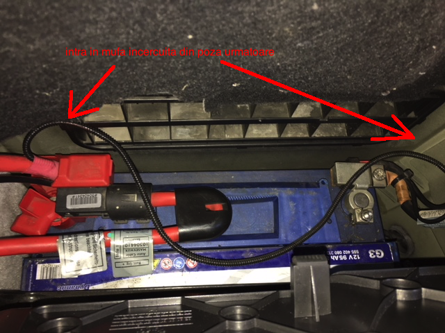

ce mai zice astia pã net, e ca ar putea fi IBS-ul defect, cum a zis Bogdan, sa-l dezactivez, scotand mufa si sa observ schimbari.
acum evident nu conteaza ca i-am scos mufa, intrucat bateria este moarta.

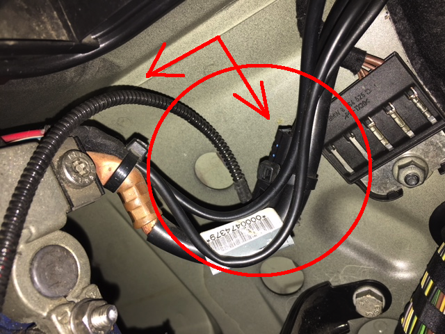

am deconectat si acel fir, care vine de pe plus, catre IBS, de l-am incercuit in poze, stiti ce este exact? din cate inteleg este tot de la IBS
Doar mufa albastra trebuie deconectata, nimic altceva.
Daca ti-a pornit si dupa ce ai aprins farurile au inceput sa se aprinda martori de eroare, inseamna ca alternatorul nu incarca in momentul ala.
Masina a pornit, deci avea suficienta tensiune.
